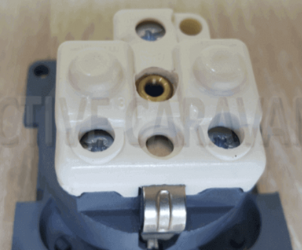

Y tema de enchufes me ha gustado ya que he visto , esta caja de protección trasera :
Por lo tanto será cuestión de coger cableado y poner enchufes ya sean USB o normales y con este protector proteger las partes traseras
Ya que hay algunos armarios superiores que creo que podemos usar parte de la tapa para poner los distintos mecanismos y así repartirlos un poco por la caravana.

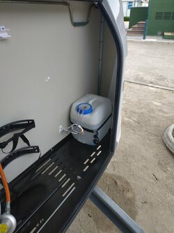

Lo primero que hice en la caravana nueva es sacar el depósito de agua al arcón exterior.
Esta,de origen,debajo de la cama abatible y para llenarlo me imagino el tema,sufrir ,secar y malas posturas y deshacer la cama....
Poner una toma de agua seguía sin gustarme,demasiado complicado para unos pocos litros de agua.
Ahora tengo pensado poner un calentador de pecera que me dieron ,no para hervir ,solo para quitar un poco el frió del agua.
Ver el archivos adjunto 4136894
Es una de las mejoras que se hacen para ganar comodidad.
