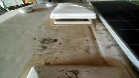

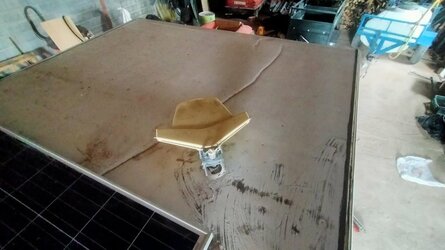

La compré a un particular y aparentemente estaba bien.
Pero en un descampado no pude comprobar si funcionaba el frigorifico.La hornilla tampoco porque la tuberia del gas estaba rota.
Los frenos tampoco.
Es mi primera caravana y no sabía como ver las humedades.
Tampoco me subí al techo para comprobar lo mal que estaba. Parece ser que la metieron en un sitio donde le rompieron las claraboyas.
Y tiene un rascon en el techo.
Cuando la compré asumia que tendría que hacerle pequeños arreglos, pero no todos estas reparaciones.
Y como digo me mandaron un reportaje con fotos con mas de 30 fotos con desperfectos y humedades.IMG20241117134556.jpgIMG20241117134546.jpg

Jose mira ya llevas desde el 2008, te ha dado tiempo de haber leído muchos hilos sobre compras de segunda mano, lo mínimo podría haber abierto un hilo preguntando sobre esa "jollita" que te vendieron. Primero mi hijo estudio para fotógrafo, así que por lo que me ha explicado con un programa tipo Photo Shop puedes hacer que lo que esta mal este perfecto, es básico, después mira tocas paredes techo..... y lo que este blando hay humedades, si te la enseñan en un descampado duda..... mira en la primera ac me la metieron como avi, aprendi, después tuve negocio de alquiler y venta de Ac y me intentaron meter muchas "ganadas", solución no creerse nada, lo primero darse una vuelta con el vehículo (en tu caso remolque habitable vale), después mirarlo todo, bien y que funcione todo, y si te interesa primero valoración de la reparación, seguro de seis meses en caso de particular como es tu caso o un año para empresas de compraventa.....bueno no te enfades.
Yo en tu caso si no consigo que pague algo por la reparación si puedo reparo, la disfruto y cuando pueda la vendo y a algo mejor y mas nuevo, así será menos mal trago
He pagado 5000 euros.
Pues complicado va a estar.
¿En el taller que te ha hecho el presupuesto saben lo que has pagado por ella?
Si es que no, una primera alternativa sería que se la quedaran ellos y te olvidas.
Le sacarían un buen precio porque ajustarían ese presupuesto segurísimo.
Una segunda alternativa, gastarte los 1.000€ en sanear la entrada de humedad y dejar estar el inversor y las placas (en la foto no se aprecia que estén mal) y comprar una goma de butano (4€) que un cuñao que tengas a mano te coloca por una/dos cervezas.
Y la tercera alternativa no meter ni un duro más y disfrutarla así como está.
Al fin y al cabo es como la vistes y te convenció por lo que ojos que no ven, corazón que no siente.
