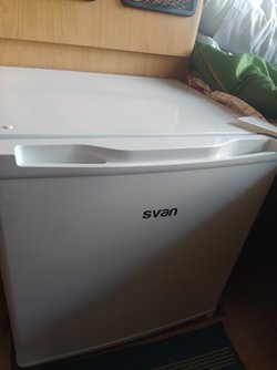

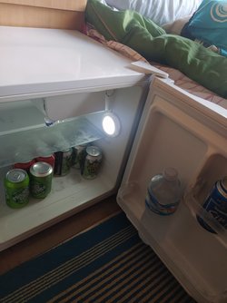

IMG_20210921_085750.jpgIMG_20210921_085759.jpgno te fijes en la marca porque lo mismo que pone eso, podía poner cualquier otra cosa son neveras genéricas con 1000 marcas.... Vale unas 120 € y de oferta las puedes conseguir por menos de 100, funciona de lujo.

En mi caso por no desmontar la instalación original y porque así también ganó mucha capacidad, la del compresor bebidas y en la de absorción, frutas, embutidos, etc
Supongo que es una normal de casa con compresor normal de casa.
Eso supone algún problema de que se fastidie el compresor si no está 100% nivelada?
Si es como una normal de casa, mi experiencia con ella es que no hay ningún problema porque no esté completamente nivelada, de hecho admite bastante desnivel (dentro de unos límites normales cuando estamos acampados) y funciona igual, de todas maneras en el foro de
furgo.org hay gente que incluso la lleva funcionando en ruta y no les ha dado ningún problema, además por lo que cuesta tampoco es una cosa que me quite el sueño la verdad.
La mía tiene 4 años y funciona perfectamente, aunque es cierto que con poco uso como mucho unos 35 días al año.
