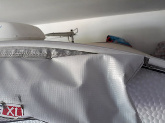

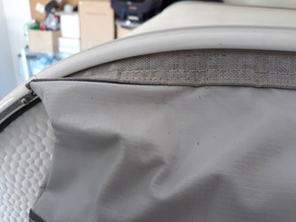

Respecto a la medida, podrás comprar el más grande que entre en la parte "recta" de tu caravana. A ver si me explico, si tu caravana de 380cm fuese totalmente rectangular, podrías poner un caravanstore que fuese de 380cm (que me parece que no existe en esa medida, pero eso es otra cosa :D), perocasi todas las caravanas tienen curvatura, sobre todo en la parte delantera, así que sólo podrás meter la bolsa en la zona recta, que no tenga curva. El caravanstore de 360 no creo que te valga, pero mide tú por si acaso la zona recta porque ese sería ideal. Para que te hagas unas idea yo en una Weinsberg 400 llevo el caravanstore Xl de 310.
En la caravana Adria de la firma tengo puesto un caravanstore.
Lo normal es montar/recogerlo dos personas, pero si te conviene, con un poco de pericia, lo puede hacer una persona sola. Siempre que el caravastore sea el pequeño que es mi caso.
Como la caravana es una 360 y el caravanstore el XL 280. El mas pequeño de la serie.
Pero.... el tramo recto de la guia hace menos de 280. Hará unos 260 mas o menos, pero así y todo cabe porque las puntas de la bolsa queda en la parte curva y no afecta al toldo.
Pongo unas foto para que lo veas
Car-03.jpgCar-02.jpg.
