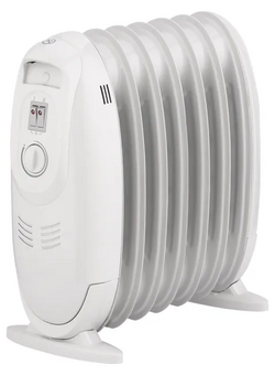

Nosotros usamos un miniradiador de aceite y es mas que suficiente.
Tiene tres potencias 300-600-900 W.
Raramente lo ponemos a 900 W. Generalmente funciona 600 y por la noche tenemos que bajarlo a 300.
Es silencioso y seguro. No pesa demasiado y lo llevamos en el vehiculo.
Está en Leroy Merlin, que es donde lo compramos, por 36 euros.
