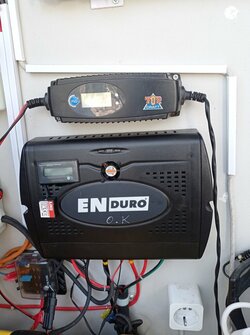

Mira de dónde le viene la corriente al nordelectronic ese, y el cable que va hacía la batería. Yo tengo una caravelair del 2019, así que no creo que haya mucha diferencia. Adjunto imagen.
Eso es como lo tenía con la AGM. El cargador propiamente es el aparatito de la parte superior que es como blanco y con un boton naranja. Pasa una foto y te intentamos ayudar.

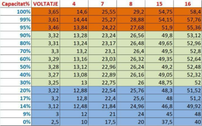

Yo compraría un voltímetro barato (también valdría una toma usb múltiple de las que trae voltímetro integrado) y luego consultar una tabla de voltajes para saber el porcentaje aproximado. Hay muchas por internet, te paso una que es de las que yo más veo que se aproximen a la realidad
Ver el archivos adjunto 4153095

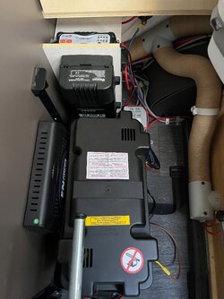

Perdona que me meta, veo que yo tengo el transformador similar (debajo del cargador), eso también lo podría sacar?
Veo que pone que viend con cargador.

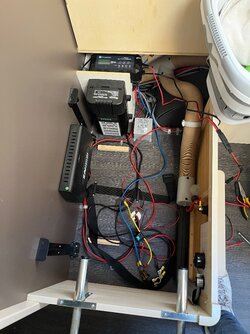

Ver el archivos adjunto 4153091Ver el archivos adjunto 4153092
si lo Encuentras que el voltímetro tenga 2 decimales
Con esa imagen tu batería de litio puede estar entre el 30% y el 60%
Supongo que no lo puedes quitar
El transformador te sirve para dar 12v a toda la caravana cuando te enchufas a 220v
No conozco la instalación y no podría asegurarlo

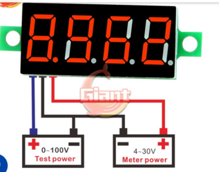

Este valdrá??
Este valdrá??
No, eso no vale.
He estado un rato buscando uno de 4 bits (dos enteros, dos decimales) y hay muchos, pero veo el esquema de instalación y no me parece lo más adecuado porque hay que alimentarlo con 5 v y ya luego conectar el medidor.
Y veo en la primera imagen que tienes un voltímetro ya. Te puedes ir valiendo de ese, aunque el segundo decimal es importante.
Mientras seguiré buscando algo sencillo.
EDITO:
Sería algo así.
Lo que no sé es qué ocurriría si el cable azul, lo llevas al positivo de la misma batería. Supongo que no habría problema.
