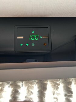

Tengo una Caravelair antarès 476 family del año 2020 y aunque normalmente siempre vamos a camping, este año que nos ha tocado pasar alguna noche fuera de ellos me ha animado a comprar una batería con el fin de ser autónomo al menos un par de noches.
Como la caravana viene con preinstalación para batería, he comprado una batería LiFePO4 de 12V, 180Ah, sin placas, lo que me dará la autonomía que busco de momento. Ahora bien, al instalarla, cosa fácil, observo en el panel de la caravana que me indica potencia de 13,5V y que está al 100% de carga, lo cual no me cuadra pues normalmente este tipo de baterías no vienen al 100% de carga. El cargador que tiene la caravana es Nordelettronica ne324, pero no entro a averiguar nada más.
Alguien me ha comentado que es por el tipo de batería, pero no sé qué puedo hacer para que la lectura del sistema de la caravana sea correcta y si tendré o tengo algún tipo de incompatibilidad con este tipo de batería. Como podréis averiguar mis conocimientos de electricidad son muy, muy básicos. Alguien que me oriente, por favor.

Creo que es porque esa centralita esta preparada para baterias AGM, cuyo voltaje al 100% seria 12,8V. Por lo que cualquier voltaje superior a eso considera que la bateria esta completamente cargada
Por otro lado, se ha comentado en el foro otras veces, que la centralita Nordeletronica, puede cargar las baterias de litio, pero no llegara a cargarlas al 100%
Aun asi, yo utilizaria un cargador especifico

Puedes dejarlo como está o comprar un cargador específico
Con el actual la batería se quedará al 95-98%
Si no tienes bluetooth debes guiarte por el voltaje que marque la batería. Las lifepo4 son muy estables en voltaje, casi toda su vida util alrededor de 13,00 y 13,5 v
El marcador de la centralita no te valdrá de mucho, solo cuando la batería esté ya casi descargada comenzará a marcar bien porque “piensa” que llevas ácido.
Yo compraría un voltímetro barato (también valdría una toma usb múltiple de las que trae voltímetro integrado) y luego consultar una tabla de voltajes para saber el porcentaje aproximado. Hay muchas por internet, te paso una que es de las que yo más veo que se aproximen a la realidad

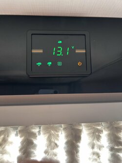

Ver el archivos adjunto 4153091Ver el archivos adjunto 4153092
si lo Encuentras que el voltímetro tenga 2 decimales
Con esa imagen tu batería de litio puede estar entre el 30% y el 60%

He estado un rato buscando uno de 4 bits (dos enteros, dos decimales) y hay muchos, pero veo el esquema de instalación y no me parece lo más adecuado porque hay que alimentarlo con 5 v y ya luego conectar el medidor.
Y veo en la primera imagen que tienes un voltímetro ya. Te puedes ir valiendo de ese, aunque el segundo decimal es importante.
