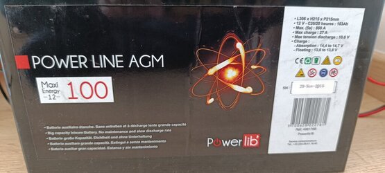

Cualquiera que cargue a 8 amperios o más te irá bien, yo pillé por 30 euros uno amarillo en Amazón con pantalla y ventilador interno justo para lo que tú quieres hacer (cargas ocasionales de una batería que tengo en casa) y va bien. Pero en la caravana llevo además del incorporado uno del Lidl, el rojo que sacan periódicamente a oferta y va de lujo, creo que me costó 14 euros en su día. Es lento pero funciona muy bien. Aprovecho para preguntaros, el que tengo instalado en la caravana que es de esos cuadrados de metal como una caja de 10 amperios lleva un interruptor de on/off y cuando la batería ya está cargada se pone en modo float (mantenimiento) y lo apago una vez que lleva un rato. ¿También hay que desconectarlo cuando dejas la caravana en el parking? Lo digo por los consumos, si está apagado con su interruptor en off no puede consumir nada ni realizar ninguna lectura de la batería, no? Un saludo.
Es interesante dejar la batería totalmente aislada de cualquier aparato electrónico o eléctrico para evitar consumos.

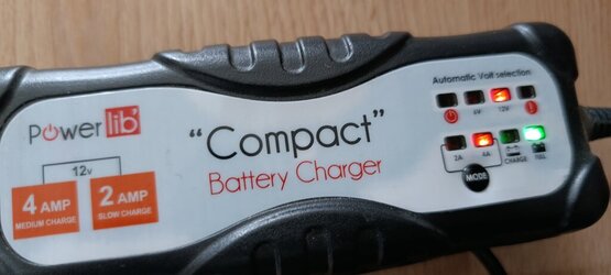

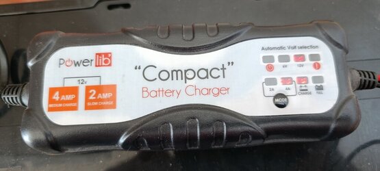

La prueba:
El cargador está desconectado de la red,como podéis apreciar en el vídeo.
El otro no hace nada,creo que porque es más sencillo,el del ventilador.
A ver si puedo y le pongo el tester en modo amperios a ver qué nos cuenta.

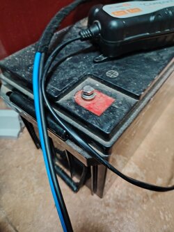

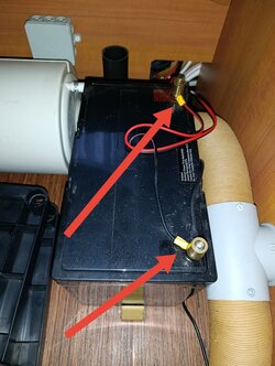

Solo debes de quitar estos terminales con el protector amarillo y ya está, batería y cargador para casa.
Llevan una llave Allen,y lo único a tener en cuenta es a la hora de apretarlo,no hay que dejarlo flojo.
Si puedes medir los bornes,aún te lo pondría más fácil,el grosor de los dos, porque me da la sensación de que son bornes postizos .

Los terminales amarillos que tú dices, yo pensaba que era el cable que unía el cargador con la batería. Así que yo pensaba quitar eso para llevarme solo la batería... Ya vamos mal. 😅
Así que quito eso amarillo que entiendo será lo que une con el mismo cacharro del mover, desenchufo del enchufe el cargador y ya debería poder llevarme batería y cargador pa casa. Como hay un separador de madera por medio, tendré que pasar por allí el cargador para podermelo llevar. Eso, o desconectar la conexión que hay entre cargador y batería para que pueda sacar cada uno por su lado...

Si,lo amarillo son los cables del cargador,lo puse así como referencia.
Por ahí vas bien.
Lo del borne postizo...esas baterías llevan un tornillo para los terminales,pero se pueden poner bornes como los de las baterías de los coches.

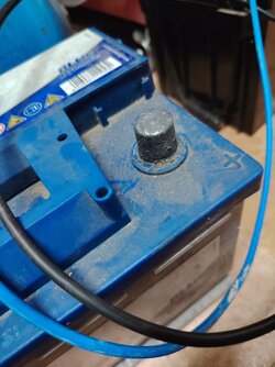

Primera foto,los bornes postizos o adaptadores,que creo que es lo que llevas.
Segunda foto,un borme de una batería de coche.El borne positivo es más grueso que el negativo.
Tercera foto,los terminales de una batería AGM,son tornillos normales de métrica 8
Cuarta foto,son terminales rápidos para los bornes convencionales,los de coche.
Se quitan y se ponen sin esfuerzo y sin herramientas,por si piensas quitar muchas veces la batería.
Edito,los bornes estándar son de diferente tamaño para no poder equivocarse cuando colocas una batería,el negativo no entra en el positivo a no ser que le pegues martillazos.
El positivo queda suelto en el borne negativo,no se puede poner.

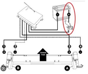

Mira ,te pongo un esquema la centralita del mover y el desconectador,es lo señalado en rojo.
Y ya me callo,que estoy muy "hablador"
