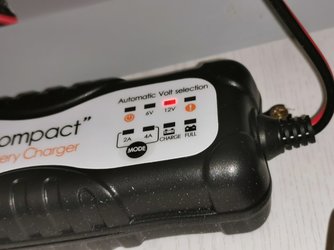

Hola a todos, tengo una duda a ver si me podéis echar una mano, después de unos meses puse a cargar la batería agm del mover enduro EM303 y el cargador se quedo parpadeando en el led de los 12v, el cargador es el estándar que trae el kit del mover enduro EM303 es el inovtech compact, puse el tester a la batería y me dio 11,5v, que puede pasar que no detecte el cargador la batería por que es bajo el voltaje? y si es así es recuperable?, gracias a todos de antemano.
Hola Juan, el mío es igual y cuando lo pongo en carga tiene encendidas las luces de 12 v la de 4 A y la de Carga, cuando se carga se enciende la de Full en verde y ya está. Tócale al botón Mode haber si te cambia algo, si no, yo llevaría la batería a un taller a que me la cargasen, y comprobasen si ha fallecido.
Pues si amigo la batería a muerto, por eso el cargador creo que no encuentra el voltaje, gracias por tu ayuda.
Pues te voy a dsr un poco de aire... , Tienes pinzas de arranque ? Si es así, saca la batería y enchufarla con las pinzas a la batería del coche con este arrancado, déjalo un par de segundo que coja carga, desenchufa y prueba con el tester, te dará algo más de 12v e iré cayendo la carga, antes de que caiga mucho metela en la caravana, enchufa tu cargador y prueba haber si te la detecta, estoy a un 90% de que la detectará, 11.5v no están baja, puede que haya quedado algo tocada, pero de la manera que te e dicho e recuperado dos baterías a 2v ....

Pues tiene solo un año pero la hemos maltratado mucho, primero me instalaron el mover seguro que sin hacerle una carga profunda y llego el covid con lo que estuvo 6 meses encerrada antes de entregármela, luego cuando me la entregaron yo la pude cargar una vez en septiembre pasado, hasta hoy, la tenia que haber sacado y llevármela a casa para ir cargándola es lo que hare a partir de ahora cuando acabe la temporada de salidas.
Muchas gracias lo intentare y además me la llevare a casa que tengo otro cargador a ver si suena la flauta.
Otra opción es poner otra batería cargada en paralelo con la del mover y el cargador. Pones el cargador en marcha y empezará a cargar. Después de ±1 min. desconectas la batería "buena" y debería seguir cargando.
Yo lo intenté esos diez minutos que leí en más de un hilo y no la reconocía.
Al final casi dos dias conectada a otra bateria y cargador y volvió a la vida.
