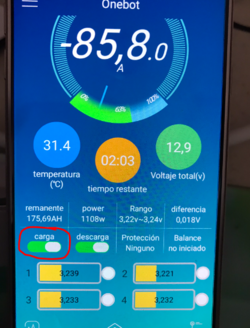

Si la BMS es smart (la tuya lo es), puedes parar la carga desde la app en cualquier momento dándole a este Botoncito.
No es aconsejable hacer eso si tienes además un regulador solar enganchado a la batería, ya que el regulador solar no debe quedarse nunca con "energía" desde paneles y que no tenga una batería enganchada donde descargarlo.
Lo ideal en ese caso es que, o el regulador corta la carga él por haber llegado a su tope de carga en la batería o pongas un desconectador entre placas y regulador que cortes esa alimentación ANTES de cortar la carga en la app.
Si, tengo placas y regulador, asi que no puedo cortar por medio de BMS, necesito que lo haga todo el cargador.
