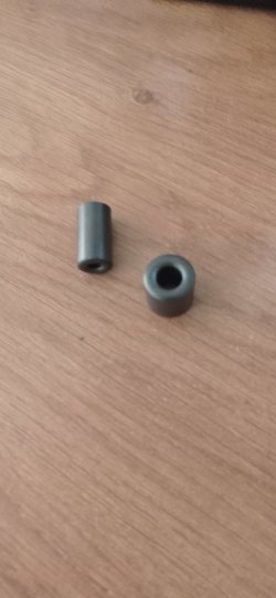

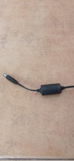

Mira estos son ferritas que he sacado de cables de portátil viejos:
Ahí donde está ese " bulto" en el cable están ubicadas.
Ver el archivos adjunto 4131187
Ver el archivos adjunto 4131188
