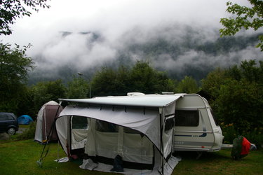

Yo tengo el Quickfit y es bastante facil de colocar, lo he usado en Pirineos (verano e invierno) y en los Alpes (verano) y no he tenido problemas con vientos ni tormentas (que las ha habido)
Queda resistente con viento o lluvia me parecía un poco endeble comparado con los cerramientos comparados con el residence G3 o el veduta

Respecto el viento, depende de las piquetas que claves, si el toldo tiene puestas las cinchas antitormenta,..., pero eso va a servir para todos. Es mas tipo tienda y deja una camara de aire entre el toldo y el techo del avance, de forma que dificilmente el agua va a poder pasar. Los laterales.., como todos los cerramientos de toldo, depende de la cv, de si coincide una ventana con el lateral del toldo...
En general estoy satisfecho con el, aunque ahora seguramente miraria un avance hinchable que pudiera servir tanto para el toldo como para la guia de la cv

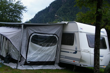

Por cierto, yo tengo el toldo de 4.25 y el Quickfit si se puede ajustar, como no depende del lateral del toldo sino que va cogido delante y detras, si sobra toldo por los lados no pasa nada
Comoooooo??? Me has dejado de piedra, dame das detalles por favor, tienes alguna foto, no se muy bien como va sujeto.
Espera espera, a ver si hablamos del mismo, yo tengo el thule ommistor 1200, tu tambien?
Si, el mismo. mirate las instrucciones de montaje, verás que solo necesitas que el toldo sea mas grande que el cerramiento. En mi caso tengo el de 3.60 con el toldo 4.25.
Aqui esta poco tenso porque bajaba y subia una pata del toldo por la lluvia

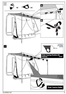

Va sujeto al toldo colocando una aguia adaptador de plastico al bordon que hay bajo el toldo, en la parte de la pared.
Por la parte delantera se le ponen unos "ganchos" en el rail del frontal del que se cuelga el avance.
aqui puedes descargarte las intrucciones completas:
Si nosotros lo usamos en montaña o lugares frios y salidas en invierno.
Ver el archivos adjunto 4118023
Ver el archivos adjunto 4118024
Pero el bordon que dices que se me mete por la guia ya va metido el toldo.
edito; ya he visto que hay que poner otra pieza, vale vale.
