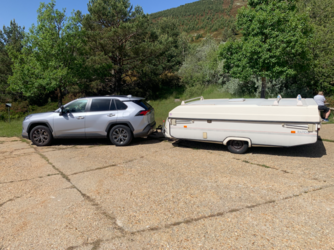

Yo tenía la misma duda y este año he comprado un RAV 4 4x4 y he viajado por Francia unos 3500 km con una caravana plegable RAPIDO ORLINE y os puedo asegurar que el coche va de maravilla.
Antes tenia un PASSAT 2.0 de 140 cv y me consumía 7'5/100 litros con la caravana, el Toyota ha consumido 6'5 litro/100 y según mi opinión va mucho mejor.
    1,7 MB · Visitas: 28
Es sensación mía o esa caravana tiene una lanza muy corta , es que parece muy pegada al coche.
