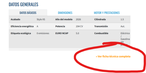

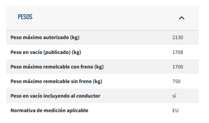

Mirando un poco la página que me habeis pasado para ver fichas técnicas, veo que por ejemplo un Leon y un Leon ST (la ranchera) tienen la misma MMR. Entiendo que es porque ambos están hechos sobre la misma plataforma (?)
Podría en este caso elegir entre uno u otro o recomendais mas el ST por algún motivo?

Pesan lo mismo? Yo elegí el st por el peso y sobre todo por el maletero
Pues segun esto aumenta el peso en vacio, pero tienen la misma MMA y MMR:
Este seria el Leon "normal"
Y este sería el Leon ST:
En teoria he escogido misma motorización y demás
