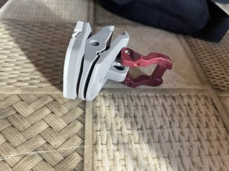

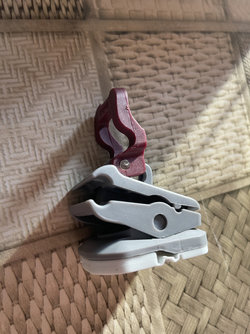

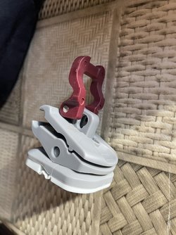

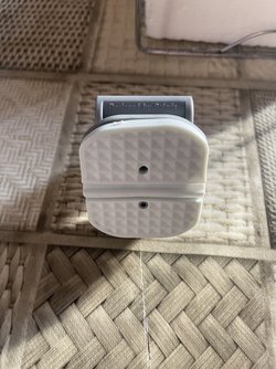

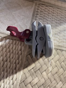

Buenas noches

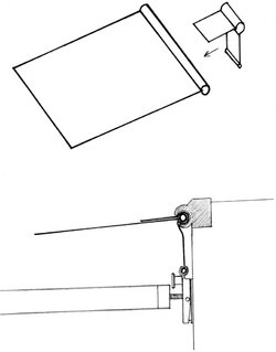

Me gustaría saber si alguien los tiene y me puede explicar o saber si ahí un tutoríal de cómo van puestos (paso fotos) sistema (fix on ) creo que se llaman .
nunca montamos el avance compramos la Carabana en su día y la hemos disfrutado muy poco
Agradecería vuestra ayuda este finde me gustaría montarlo
Mil gracias

Yo tuve un avancé con ese sistema. Metes la lona por la guía y luego tiene un bordón al que enganchas esas piezas. Funciona bien y es sencillo de usar.

Have falta que el avancé lleve doble bordon
Si el avance trae esas piezas es porque lleva doble bordón. Yo también las tengo y casi me vuelvo loco para descubrir para qué servían.

Hay diferentes sistemas para una misma solución.
Es fantástico, puesto que se ubican el.el lugar idóneo para evitar que en las zonas curvas se formen pliegues.
Hay diferentes tipos de doble bordón para su sujeción. Así que, si lo has solicitado que lo lleve, lo llevará. Y si tienes dudas, pones fotos y compribariamos si lo lleva y cómo ha de usarse.
Si el bordón principal conlleva ese segundo bordón hay soluciones para ello, aunque en tu caso exigiría que lo llevara si así lo pediste.
En la segunda imagen se pueden ver los soportes para avancés sin segundo bordón.
