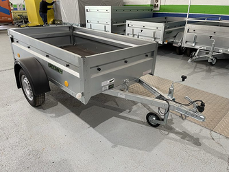

Nostros compramos un remolque no hace mucho tiempo.
Lo estuvimos mirando y finalmente nos decidimos por uno de plancha galvanizada, que nos pareció mas duradero y adecuado para el uso que le damos, que es para transportar cosas. No para ir de camping, aunque puede servir.
Se abre la tapa trasera para facilitar la carga, y es basculante.
El peso en vacio, en este caso viene el dato en la MOM, es de 135 Kg, y la MMTA=MMA 750 Kg.
La capacidad de carga es mas que suficiente.
Las medidas : alto 900, ancho 1590, y largo 3020. Segun consta en la ficha.
Nosotros lo cogimos sin freno de inercia, pero existe el mismo modelo con freno.
El precio 990€. Con freno sera mas caro.
Te dejo la pagina de la empresa donde lo compramos.
Te servirá como referencia para comparar con otros sitios.
El nuestro es el Eco200.
Puedes ver las caracteristicas en esta página
