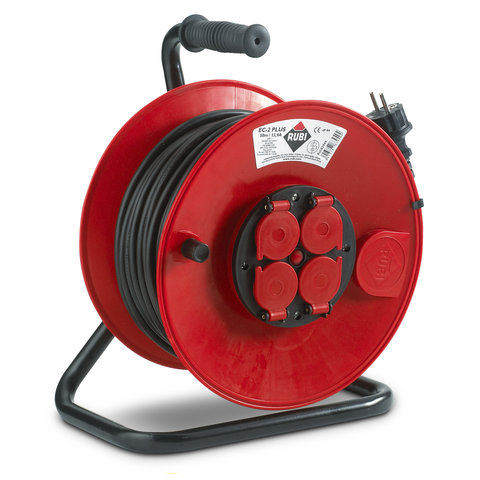

Ya lo explique en otro hilo hace tiempo, pero te cuento como llevaba yo mi instalación....
Yo llevaba un enrollacables para exteriores de 25 metros de 14A con 4 hembras de schuko y protección térmica
....el cual su macho se le conectaba a la toma del camping o directamente o con un adaptador CEE o cualquier otro, ya que llevaba adaptadores para todos los enchufes europeos, el enrollacables lo ponía bajo la caravana, en la zona frontal del avance y junto a la rueda... de las 4 tomas del enrollacables, 1 conectaba un cable de macho schuko a hembra CEE de 2,5 metros, para conectar la caravana
.... y a dos de los 3 que quedan libres, el tercero queda inutilizado, les conectaba 2 enchufes con diferencial incorporado,
full
....uno de estos dos, lo dejaba libre, por si mi hijo quería conectar la Play o cualquier cosa que quisiera conectar en el frontal de la caravana, al segundo enchufe con diferencial, le conectaba otro enrollacables, esta vez de 15 metros 12A y tambien con 4 hembras schuko, como no, con protección térmica tambien, que va hasta la tienda cocina,
......el enrollacables quedaba colgado detrás de la mesa de cocina que tenía el microondas, en el conectaba, el microondas, la placa de inducción y la luz de la tienda cocina, el cable lleva un interruptor de pera para encender la luz, el cuarto conectaba el frigorífico de arcon con compresor .
En cuanto a la tv y la luz del avance, todo sale desde dentro de la caravana, la televisión tiene un brazo articulado triple que permite meterla dentro de la caravana o sacarla al avance, y lleva su propia alimentación y el cable de antena, la luz de avance, va colocada sobre la puerta de la caravana, y con accionar el interruptor de la misma dentro de la caravana, se enciende, de querer poner más luz, para mi no era necesario, con la luz de encima de la puerta nos era más que suficiente, puedes sacarla de la instalación de la caravana, al igual que enciendes 1, puedes encender 3... ese era mi sistema, mis familia siempre protegida por los diferenciales y magnetotérmicos que yo controlaba... cuando nos robaron en la nave donde la guardaba, tuve que restituir los alargadores de corriente, asi como las gomas de agua, etc, etc, ya no pude sustituir lo robado por la misma calidad, pero es que tampoco volvimos a salir, se lo llevaron todo los nuevos propietarios.
