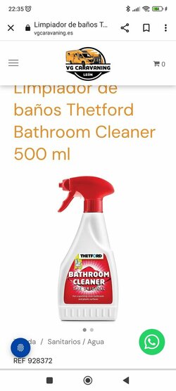

Lo que hicimos nosotros. Sanytol a tope, limpiador de baños plasticos y cambio de colchones y tapizados nuevos y así aprovechamos para ponerla a nuestro gusto.
Sgh
Un producto que hay sólo para los baños de las caravanas y autos. Si usas según qué productos, empiezan a ponerse amarillos
