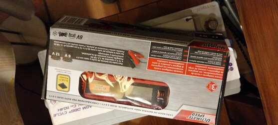

Este es el único cargador que tengo, algo sencillito para la AGM 110 de la cv.
Creéis que me valdría o lo quemaría al intentar cargar la de gel? Pone que es adecuado para baterías de capacidad entre 1,2 y 120Ah.
Es el del Lidl y perdón por la foto, que la he sacado girada 180 grados.
Creo que sí que vale, si pone que hasta 120 ah sin problemas entonces.
No es el mejor para estos casos pero prueba , esos cargadores no cargan muy rápido y aunque no tengan un programa de recuperación de baterías si que le hará bien a la bateria una carga así

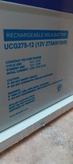

El muerto a cargar es este, la de 316 AH c100
Ahora anda en 12,40 V, habiendo trabajado hoy muy poco, pues se quedó seca añoche a 11.90V.
No he podido editar los hay iguales pero algo más lentos de 15ah que tardarían el doble en cargarlas pero si no tienes mucha prisa da igual además es más baratos si estás interesado pregunta si pueden cargar baterías como la tuya creo que si, pero no estoy seguro
Muchas gracias por la ayuda. La verdad que tiene una pinta fabulosa, y de marca más que reconocida. Pero claro, el precio va acorde y lo veo caro.
"Tarde no es y prisa no tenemos", así que voy a bichear ese de 15 A, a ver cómo se llama (€).
Yo tengo un par de cargadores del Lidl, a mi siempre me han ido mal, como la batería esté bastante baja no me las carga. Al final compré otro de mas calidad y cargo todas sin problema.
Como el del Lidl ya lo tienes, prueba a ver si te vale.
Me ha pasado de tener que cargar alguna batería muy baja con el del lidl, y no poder en primera instancia porque no tiene el suficiente voltaje, o se cree que es una de 6v de moto. Cuestión de engañar al cargador, conectando otra batería cargada a esa batería a cargar y asunto resuelto. Luego las desconecto y el cargador sigue cargando la descargada.

El cargador que no inicia la carga no es que sea malo, es que se protege frente a baterías averiadas. La solución de darle un chute a la batería con otra en mejor estado es buena, el cargador "inteligente" ya no ve avería y empieza a cargar sin problemas.
