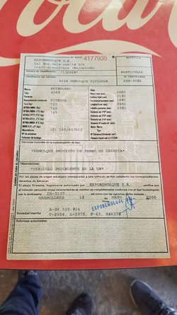

Pregunta ¿cómo saber si la ficha técnica es de esa caravana??
Hola compañeros alguien me podría informar si tiene conocimiento si está Caravana está correcta número bastidor? Lo digo pq es un número corto y nunca lo había visto .gracias

De hecho he buscado exporemolques y no doy con el ,que es quien emitió esta ficha técnica de la caravana a ver si alguien me puede ayudar muchas gracias .

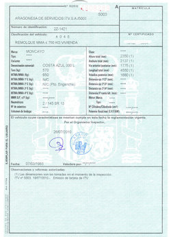

La contraseña de homologacion CR-0137 es de las españolas, anteriores a las de la UE.
La de la Moncayo de la firma es 2Z-1421, del año 1985.
Segun tengo entendido, a partir del 29 de abril de 2013 entró en vigor la directiva 2007/46/CE que implica la obligatoriedad de tener la contraseña de homologacion de la UE para que un vehiculo pueda ser matriculado, con lo que deduzco que es a partir del 2007 en que las contraseñas pasaron a ser tipo UE.
Pero esta ficha la veo rara.
En la de mi Moncayo la contraseña, que es la que viene troquelada en la lanza, está en el apartado "numero de identificacion" y no consta nada mas.
Imposible que una empresa de remolques española, si es que a existido alguna vez, fabricará esa caravana inglesa, y para más inri, con homologación española..... para mi esa tit tiene el mismo valor que un billete de 25€.
Y el caso que tiene compulsada una copia de una notaría que es lo que me ha descuadrado
El notario te compulsa lo que le presentes, no comprueba que el documento sea falso o nó, simplemente que la copia sea del original.
pues llamarme iluso, pero yo no le veo nada raro a esa ficha tecnica.
De echo, si buscas exporemolque S.A., te da la misma direccion fiscal que HOBBY ESPAÑA S.A. en granollers.
Yo preguntaria a ver que me dicen, ademas indica un numero de expediente, tampoco seria extraño que fuese una caravana de otro pais pasada a documentacion española.
por preguntar en el servivio de atencion al cliente de hobby, tampoco creo que pase nada, pero si ya la as descartado, pues a otra cosa.
