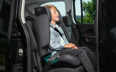

la cria en cuestion tiene 7 años y medio, mide 1.20 y pesara unos 26 kg.

Con esa tamaño/peso no creo que pueda ir con una silla con SOLO isofix, a partir de 18kg que yo sepa no es legal/recomendado.
Si los anclajes en el vehículo son de origen e imagino que sin tornilleria, hasta 37 kgs.

Si, 37 kg silla + niño, aquí lo explican, por eso está limitado a 18kg

Como he escrito antes, el isofix en este caso no es un sistema de seguridad, es un sistema de comodidad, el sistema de retencion (de seguridad) es el anclaje de 3 puntos (cinturón del coche)No sé si es como lo cuentas porque entonces la silla Discovery Plus 2 Isofix (5,9 kgs) que has puesto en el otro mensaje y que es válida hasta los 12 años, sería "ilegal".
