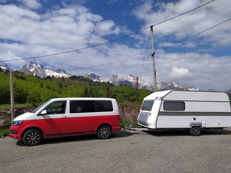

Voy buscando una lo más ligera posible dado que la queremos para rutear, unos días de un lado a otro y hacerla autónoma, el vehículo es un furgón Volkswagen Transporter T6 102cv, reprogramada a 150 caballos, va bien con la que tengo y son unos 850 kg, pero si le damos mucha carga el vehículo lo mismo no responde bien.... No creéis?? Me comentaron de las Across de menos de 750 que salen de fabricación nuevas en unos 13500-14500 euros, y traen dos y tres ambientes, la mia es una 445 cm sin contar la lanza y de tamaño la veo ya bastante grande pero con una así o más pequeña creo que podremos estar agusto sin cargar mucho más el vehículo, que al fin y al cabo hay que evitar que se queme....

El furgón pesa 1800 kg por lo que podría llevar una caravana de más de 1000 kg sin problema, y la idea era por ir tirando de algo lo menos costoso para el vehículo ya que la intención es viajar, en nuestras vacaciones este año hemos ido de Huelva a jaca, recorrido todo el pirineo hasta Andorra y bajado por costa mediterránea, unos 3500 km en 20 días, 9 litros de media, las únicas que vi de tres ambientes y menos de 750 las Across, un modelo de este año 431 y nueva está en 15.000 aproximadamente.
