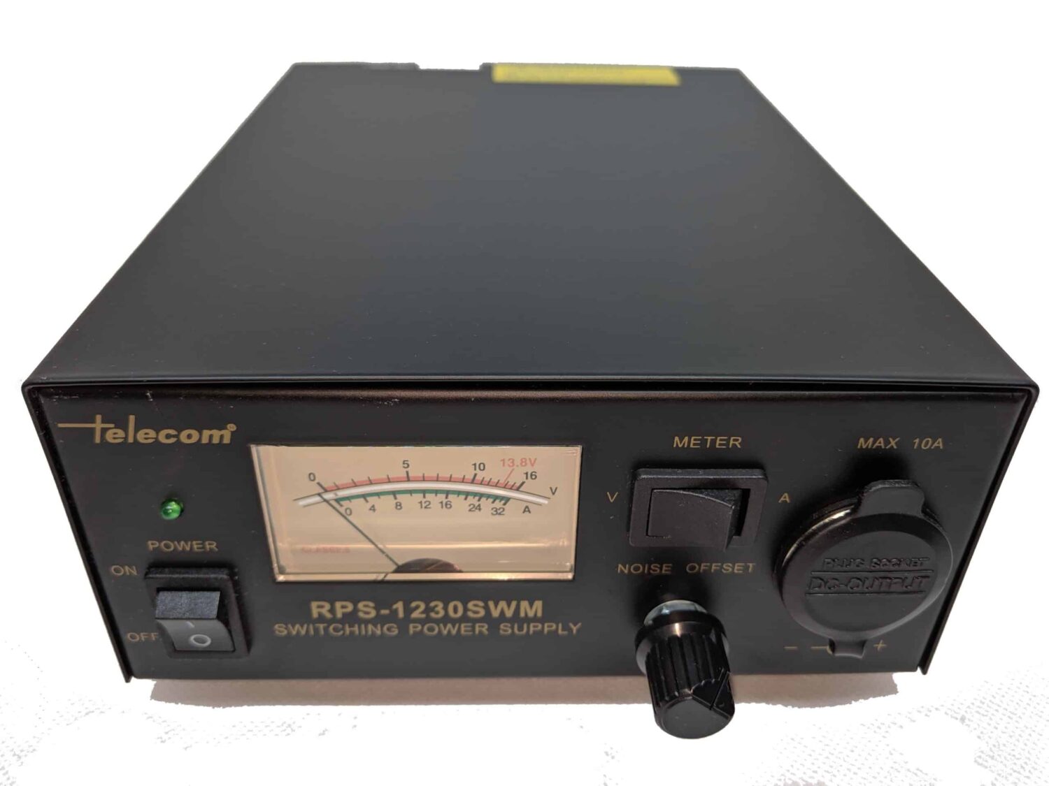

Yo tengo fuentes por tema de radioafición. Te recomiendo una de este tipo...

Totalmente de acuerdo, pero para un caso por 50-60€ encurntras una fuente de enchufar y listo... la toma de mechero simplifica mucho.
Además 500W es una pasada, tengo una para un equipo multibanda de 40A y dime a mí en una caravana para qué sirve... cuando el maximo consumo como mucho van a ser 200W.
No sé la de PC lo que valdra pero una conmutada de 40A de calidad para radio cuesta más de 100€
Yo tengo esta, desde hace 20 años... se sigue comercializando... 200€
