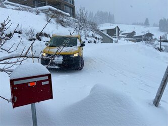

Así me veo muchos días de invierno.

Ver el archivos adjunto 4148266
