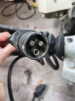

En la Bambina el anterior dueño tenia una conexión aparte de la piña de 7 pines para alimentar el anterior de la caravana (luces, nevera..)
Es un conector de 3 pines ( solo están conectados 2) que va desde la batería asta la lanza, para colectarlo con el vehículo. Imagino que el coche llevaría un positivo directo de batería con su fusible asta la parte trasera y cogería masa del chasis.
¿Cuántos de vosotros llevas este sistema o otro tipo de conector junto con la piña de 7 pines?
Ya se que las modernas llevan piña de 13 pines y queda solucionado el tema de la alimentación del habitáculo. y que muchos con caravanas mas viajas se lo han cambiado.
Y mucha gente tb anula el el antiniebla en la piña de 7 pines para la alimentación.
Este es el conector, por lo que he investigado es un conector de 24v que aguanta bastante amperaje.
La marca es Hella.
Asta no los conocia

por ver, lo que se dice ver, yo he visto gente con 2 piñas de 7 pines , una a la derecha y otra a la izquierda del enganche o bola .
Antes, cuando no habían piñas de 13 pines, la gente se apañaba como podia, ahora con una piña de 13 pines todo resuelto.
Seguramente el anterior dueño de la caravana le puso esa conexion por que necesitaria la corriente de la bateria del coche para hacer funcionar algo dentro de la caravana, o bien luces interiores , bombas de agua o cualquier otro consumidor que el se puso dentro, imagino que todo esto lo haría por la imposibilidad de meter corriente por una piña de 7 pines, puesto que ya no tiene pines libres, salvo si se utiliza el pin 2 ( antiniebla) para ello y las masas comunes.
Si tienes posibilidad, habla con el anterior dueño y que te diga lo que enchufaba , que necesitaba ese conector tan robusto.
