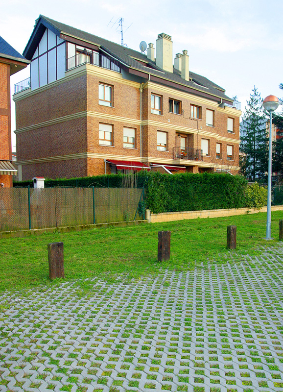

Tiene trabajo, pero yo haría esto.
Es una celosía de hormigón que se pone con cemento, pero ojo, solo en dos rodadas, dos exteriores para las ruedas del coche y las de la caravana.
Hay varios modelos y fabricantes.
Productos / Pavimentos Permeables / Infiltra
Pavimento celosía césped - Pavicesped. Prefabricados Alberdi
Por supuesto la hierva es al gusto del consumidor, si no quieres hierva, pues tierra... tiene trabajo, pero una vez terminado el resultado merece la pena.
Ahhhh, si no la tienes, pon una rueda jokey de aire, veras la diferencia.

Ri-sa, la celosia de pavimento no debe de ser muy barata, aun asi recuerda que seria solo las rodadas, vamos dos hileras>> Prefabricados San Blas, S.A. | Productos - Celosía pavicesped de hormigón
Aunque si te parece muy caro, tampoco descartes el usar dos o tres hileras de bloques de hormigón estrecho, para cada rodada >> Prefabricados San Blas, S.A. | Productos - Bloque 12cm
gracias de nuevo Jose Luis...
lo que veo es que algunos "carambucos" ofrecen menos superficie para las ruedas...y si la arena que hay en los huecos se va ya tenemos "escaloncitos"...
Pero entiendo tu idea y es buena...porque es verdad que hay otras celosias de hormigon que no son tan caras...
