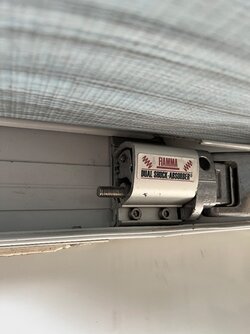

Pues en mi empeño de ir arreglando cositas, me he cargado este tornillo (que ya tengo repuesto), pero no sé muy bien como sacarlo.
Es de 5mm de diametro y es de aluminio. He visto por internet que hay una especie de destornilladores que se clavan y al girar a la inversa se sacan. De momento estoy con una broca del 2 haciendo hueco en medio del tornillo. Como lo véis? Os ha pasado alguna vez?
Esto me podría funcionar?
    240,1 KB · Visitas: 15
Con eso sí que podrías sacarlo,y con una llave tor también,así lo hago yo.
Tienes que hacer un taladro sin pasarte mucho,dejar pared en el tornillo roto y clavar,con cuidado la tor de vaso.
Eso que has puesto,los extractores,en nuestro mundo,se llama "picha de gorrino"
Solo una cosa,no hagas demasiada fuerza con el útil porque si se rompe dentro tendrás un problema peor.
Con tacto.
Hola! Añado a lo indicado por Optimo:
Si se ha partido al intentar desenroscar y sobre todo si antes de partir se ha movido un poco, 3 en 1 y suave a enroscar (agujas del reloj) un poco hasta que se mueva y despues ir aflojando hasta que se ponga duro, 3 en 1, apretar un poco y asi sucesivamente hasta que se suavice y salga, pero intentar no forzar una vez se ponga duro porque si no seguramente se parta de nuevo y toque hacer rosca nueva con un macho.
