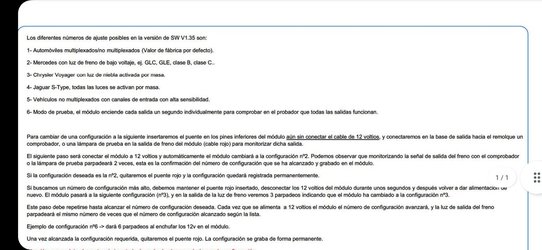

Gracias por el aporte, pero mi centralita no dispone de modos, eso es para la version sw1.35
yo tengo la version sw 1.02 ( en la foto se ve).
pero gracias de todos modos.
