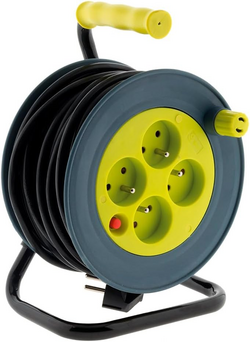

La pregunta que me surge, es aconsejable conectar la cocina eléctrica de 2500W y nevera de compresor directamente a la red eléctrica, o al enchufe de la caravana que tiene un automático de 10A.
