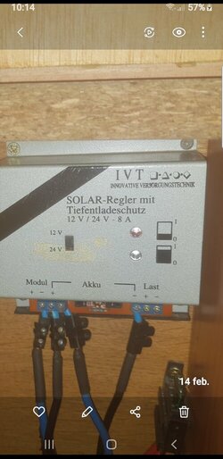

Muy buenas sabéis si este tipo de controlador de placas solares tiene para que consuma un porcentaje de baterías y corte antes de estar descargada del todo como hacen los modernos
No, lo que quería el compañero es cortar los consumos desde la batería cuando la batería llegue a determinado porcentaje, pero como tampoco se explicó muy bien y metió lo del regulador, puede dar pie a error de interpretación.

Ese regulador tiene una entrada de placa solar, una conexión para la batería, y otra conexión para poner un consumo ("Last" en la imagen), por ejemplo cuando se utiliza para una farola. El tema de que corte a 11V es en el caso de poner un consumo, para evitar dañar la batería el regulador corta la salida de consumos a esos 11V. En este caso no tiene nada conectado en la salida de consumo, por lo que este dato no nos sirve para nada.
De hecho muchos de estos reguladores estan construidos para que enciendan el consumo en ciertas condiciones, por ejemplo, cuando detecta que la placa solar deja de estar iluminada, de esta forma mantendría una luz (farola) encendida durante la noche, o al menos mientras la batería no baje de 11V y la apagaría al amanecer.
