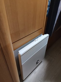

Los hay bastante planos (aunque suelen ser más caros)... Por ahí había un hilo donde salía un forero que lo había puesto en su Cv...
Para que no pase calor desde la trasera del aparato a la pared, venden unos aislantes para radiadores, que sirven muy bien para eso... Son de un corcho muy fino, con un lado aluminizado... Seguro que en el Leroy Merlín lo tienen... Yo lo tengo puesto en los radiadores de casa...
A ver si lo he hecho bien... Aquí sale un convector plano para poner en la pared...

Si ponéis “convector atlantic” en el buscador de Google salen infinidad de tipos de varias potencias. Muchos de ellos planos y válidos para colgar. Ya sería buscar el que se adapta a las necesidades de cada uno y el espacio que se tenga en la caravana
Al final he pedido a Campernet el convector que ha comentado Manuel por aquí. Espero que con 1000 w no salte el limitador del camping. Cuando lo pruebe comento por aquí. Gracias a todos.

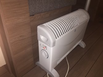

Yo vengo de Ronda a 6º de temperatura y con el convector hemos estado estupendamente tanto en la carpa como dentro de la caravana, eso si, el camping ofrece 10A por lo que he podido poner los 2000w, cuando se caldeaba lo bajaba a 1250w, compré uno por 20€ con ventilador y 3 potencias 700/1250/2000 y termostato, el ventilador se puede apagar.

Yo tengo uno igual en casa, que creo recordar que compré en Bricomart. Este modelo de convector es muy común, lleva una resistencia de 750w, otra de 1250w, y cuando conectas las 2 te da los 2000w. Si finalmente hacemos una salida en navidades, creo que lo voy a echar al coche, que como bien decís, mejor gastar electricidad que gas por la noche, que para eso la pagamos...
