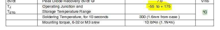

Características del IRF540, un mosfet muy usado en estas fuentes.

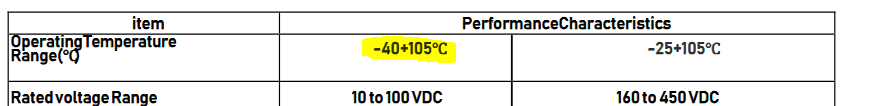

Un condensador de los dos más gordos

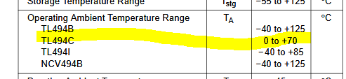

Por hablar, uno de los modelos de integrado similar a los que llevan, no baja de los 0ºC :shock:
