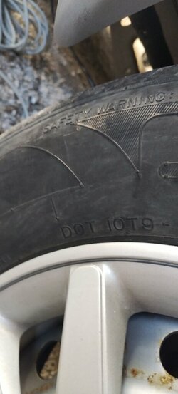

Alguien que pueda confirmar si este número DOT esta incompleto?
10T9
Interpreto que Semana 10 Año 2009?

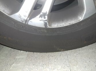

Mirando los míos, los he cambiado hace unos meses, el DOT acompaña varios códigos y al final aparece la inscripción 4422, semana 44 de 2022.
Son los Michelin de mi XC60...
Yo buscaria porque no creo que esa sea la fecha de fabricación. Son códigos del DOT...
Al final está el formato... adjunto la foto que acabo de hacer.
Esta claro que ese dato que envías no es!!!
