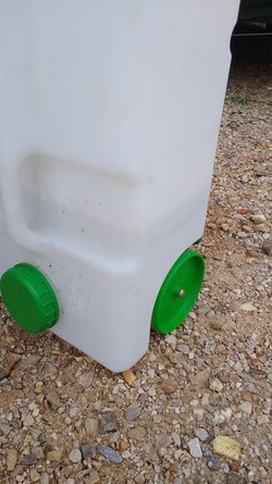

¡Buenas! Soy novata en el mundo de las caravanas (no en el del camping) y en esta web, así que perdonad si no estoy escribiendo donde toca. Queremos comprar un depósito de aguas grises que sea fácil de transportar y vaciar. No veo muchas opciones y quería saber vuestra experiencia con el depósito de fiamma de 23 litros, o con el de wastemaster de 38 litros que tiene forma de carro. ¿Qué me recomendáis? ¡gracias!
hola,
yo llevo el fiamma de 23 litros y me va muy bien. Lo recomiendo sin duda. Facil de vaciar y de transportar.
Lleno, son casi dos cubos de fregar hasta arriba, mas litros me parece demasiado.
saludos
Yo tengo el Fiamma de 23L, es bastante comodo de transportar para su vaciado, las ruedas son grandes y ruedan bien por la mayoría de los terrenos, tal vez un poco excaso de capacidad para nosotros que somos 4 personas, y sin ducha, hay que vaciarlo todos los días a poco que friegues y aseo personal.

Hola, yo tengo también el de 23 litros de Fiamma. Me va bien, aunque según el terreno puede quedar demasiado bajo con respecto al desagüe. Me parece cómodo de transportar, pero no le he cogido el truco al vaciado: como ha dicho el compañero en muchos sitios hay que levantarlo a pulso y si vacías por la boca de llenado, la grande, te acaba salpicando el agua sucia por todas partes (tiene un taponcito pequeño en la parte de atrás que no tengo muy claro para qué sirve: si es para vaciar por ahí, es muy lento, y además, si no tienes cuidado, al ser un simple tapón de rosca se te puede caer al desagüe al quitarlo. Por eso digo que debe haber una técnica para vaciar con la que no he dado).
Si la encuentras, dilo, yo tampoco he dado con ella, en los 28 años que llevo con CV; a no se que sea la que empleo. Pego el Deposito a la Pila, lo levanto por abajo a pulso y vierto el agua. Ahora hazlo con el doble de peso.
Aunque tambien se puede descargar donde las AC y como el desagüe esta a ras de suelo, solo hay que tumbarlo para descargar. La faena es cuando queda lejos y que ademas hay que limpiar lo que se ensucia
El taponcito pequeño en el lado opuesto del grande suele ser para que cuando vacíes, lo quites y entre aire a ocupar el espacio que va dejando el agua al salir y se igualen presiones. De esta manera, el agua no sale a borbotones por el hueco grande y no salpica. Sale un chorro de manera continua, que es muy fácil de controlar. Pruébalo.
Sí, el problema es que mientras estás vaciando por el hueco grande, si tienes el pequeño abierto te va cayendo el agua encima. Hablo de los sitios donde hay que vaciar levantando a pulso el depósito, o sosteniéndolo encima de un sanitario. Al final para lo único que le veo utilidad es para vaciar el depósito del todo, incluida el agua que se queda al fondo y que es difícil de sacar por el hueco grande.

En ese caso, en los sitios con rejilla, sí serviría abrir los dos tapones para que pase el aire.
Yo tengo uno de 40 l y lo vacío siempre en las rejillas donde las AC descargan. Fregamos en la cv y lo vacío cada dos días o así. Estoy muy contento con el y no fue muy caro. Se lleva bien, y gracias a la forma que tiene puedo cargar en él el depósito de negras del potyy y mato dos pájaros de un tiro. Me suena que es de la casa imara.

Al final me decidí por uno muy similar, de la marca wastemaster. Es un pelín caro pero muy muy práctico. Tiene forma de carro con ruedas grandes y cargo encima el depósito de aguas negras (trae incluso 2 pulpos para enganchar lo que pongas encima). Es de 38 litros y no dejo que se llene del todo, pero incluso lleno es fácil de transportar. Si usas los grifos de la caravana a menudo como nosotros es muy buena inversión.
Así es, yo también llevo encima el de negras con dos pulpos. Es muy buen invento.
Elijas el que elijas, que sea lo mas plano posible. Hay determinadas parcelas con desnivel en las que puede darse el caso de que no te quepa debajo del desagüe si llevas uno alto.
