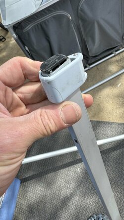

Resulta que tengo que reparar el destrozo que hice en el toldo.

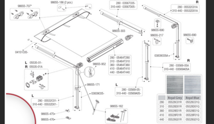

He pedido las piezas pero no sé si he acertado.
Tengo dudas con esta.
Yo he pedido las 98655 690 dos veces . Se me han roto en diferentes sitio de la pata derecha.
En la pieza marca una numeración pero no coincide nada con la que pedido.
Y aparte no sé cómo se quita.

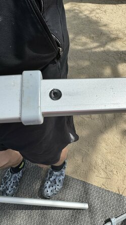

Eso entrara a presion y el teton que ves, es para fijacion, asi que imagino que o bien tendras que intentar levantar un poco el aluminio o bien apretar fuerte hacia dentro el teton y al mismo tiempo tirar de ella.
O lo mismo hasta tienes que taladrar, por que segun plano , parece que el teton es una pieza aparte que se pone una vez puesta la pieza.
No se bien claro, pero sin son las piezas iguales tienen que adactarse, creo que fácil, pero no lo veo bien la verdad, quita el platico gris.

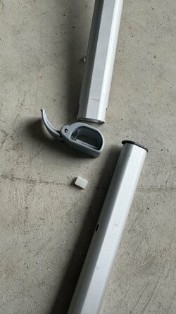

Piezas reemplazadas.
Por si a alguien le pasa, las tenido que taladrar para poderlas quitar.
Si no imposible.

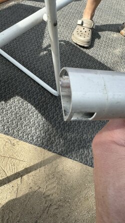

Ya solo me queda una abrazadera que está rajada .
Tampoco tengo mucha idea de cómo va. La pieza negra ya la he cambiado.

Sí y la tengo que cambiar …. Lleva unos plásticos transparentes dentro .
Tendré que investigar.

Resulta que he puesto una pieza que estaba rota 98655 690 (que lleva muelle) y va en la parte final de uno de los palos y para meter la abrazadera tengo que quitar dicha pieza que entro durísima.
He tenido que comprar otra vez la pieza por desconocimiento del montaje,porque no va a salir ni queriendo y la tendré que romper.🥲
La abrazadera también la tuve que comprar porque estaba rajada.
Es lo último que me queda por reparar del toldo.
Espero que si a alguien se le rompe algo del toldo esto le sirva de aprendizaje.

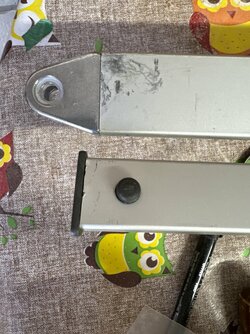

    132,4 KB · Visitas: 6
Por a alguien le pasa que tiene que cambiar la abrazadera de regulación de las patas ,lo último que se monta en la abrazadera es la manilla con el pasador y la pieza cuadrada dentro de la abrazadera .
Al poner esta pieza cuadrada hace que la manilla apreté la pata.
