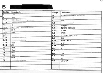

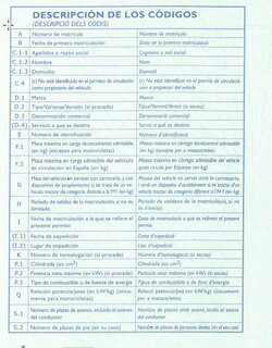

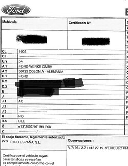

Hola, tenemos el sueño de comenzar en este mundo caravaning, comprando nuestra primera caravana, y tenemos un gran dilema por que no estamos seguros de como acertar con el mejor conjunto.
Agradecemos todas vuestras expertas opiniones, ya que nunca hemos arrastrado una caravana y queremos ir seguros, tranquilos y con un conjunto estable y fiable.
Tenemos un coche: Ford Focus Sportbreak Active 1.0 Ecoobost MHEV 92KW , 125cv Euro6.2 . Según la ficha técnica, que os adjunto solo podemos arrastrar (O.1.3) 1000kg, lo que nos deja una caravana máximo de 750kg, lo tenemos claro, más lo que vayamos metiendo se nos sube fácil a 1000kg
Lo que nos preocupa es, si aún llevando una caravana pequeña, y según opinión experta, con esta potencia que tiene le coche y el par que, según hemos investigado, es 210 Nm, iremos demasiado justos, o consideráis que es suficiente para un arrastre fiable?
He usado la web de "Towcar" con varios modelos de caravana ligeros, pero no me fio ya que escuche por aquí que no es cien por cien fiable. Por eso pedimos vuestra opinión:
- Será suficiente la potencia del coche para un conjunto de este con una caravana pequeña (tipo aviva 360)
- Mejor que nos cambiemos de coche y así ampliamos opciones de caravana y ganamos en fiabilidad del conjunto? tenemos esta opción, pero soltando más dinerines...
- Por vuestra experiencia, una conjunto tan justo con caravana pequeña, creéis que en unos años nos estaremos arrepintiendo ya que se queda "pequeño"....
Os cuento que somos 3, dos soñadores y un pequeñajo inquieto. Con la caravana lo queremos todo, findes de semana de salir de la cuidad, semana de paz en camping y kids clubs y tambien rutillas turisticas por donde se pueda y las vacaciones y los € nos dejen .. jejeje
Gracias por vuestras recomendaciones, somos un mar de dudas, pero muy emocionados con nuestro projecto ..es un sueño que después tanto esfuerzo ahora podemos embarcarnos, buscamos acertar al máximo posible. Gracias!!
Esto es lo más sensato y lo que os asegurara buenas experiencias.
Lo otro es probar y os apañéis (1 salidas, 2 o 7) hasta que digáis, ahora vamos a por un tractor con mejores capacidades, para tener mejores experiencias.
Legalmente puedes arrastrar 1000 kg. Una Aviva 360 entra dentro de ese limite, pero por aquí hasta la fecha nadie arrastra esa caravana con un limitación de arrastre como esa y con un motor similar.
Por lo que si buscas un "sin problemas" yo con el mismo coche y esa caravana, me he recorrido parte de Europa y África y sin problema, mira tenemos millones de buenas experiencias. ;)................. dudo que lo encuentres.......

Gracias @Nenacriva , no entiendo lo que me comentas al final... tu tienes un conjunto parecido y te dio buen resultado? Estoy viendo por otros hilos que ..vamos mal... :( , que podríamos acabar con mucha reparación de coche por forzar... (veo mis € volar...jajaja)
Te comento que pienso que nadie te va a recomendar que remolques con tu tractor una 360 , porque esa misma persona tenga el mismo conjunto y le vaya bien.
Efectivamente llevar un coche al limite de sus capacidades técnicas es comprar un entrada VIP para el taller de reparaciones, para terminar dándose cuenta que mejor cambiar de tractor.
Nosotros empezamos para una caravana de peso real 1300/1400 kg con una MMR de 1500 kg y 340 Nm de par. El conjunto nos dios grandes satisfacciones y no le encontramos defectos. Cuando el tractor toco cambiarlo, lo mejoramos por otro con MMR 2.500 y par 440 Nm, y el conjunto se comportaba aún mejor, y las experiencias con el también.
