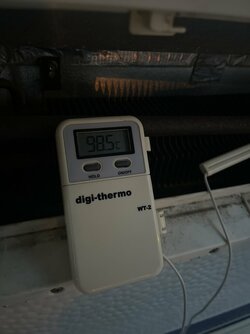

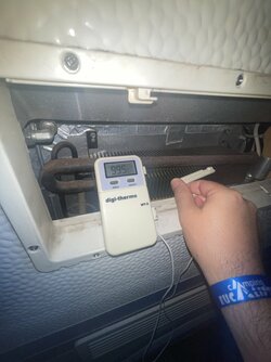

Disipador de nevera a +100°c.
Ojo a la foto. Con temperatura exterior de media 31°, el disipador se pone a lo que veis.
Lógicamente no está enfriando lo que debería, y le está costando alcanzar los 9° dentro. Pero veis normal esto?
Está funcionando a 220v.
Yo lo veo una locura. Tengo que llevarla a que pongan los ventiladores…

La temperatura del disipador no se si es normal. La temperatura interior de la nevera si. La trivalente que yo tenia bajaba entre 20 y 25 grados la temperatura exterior. No le puse ventiladores porque cambié de caravana y compré una con compresor (en agosto veremos que tal funciona con estos calores…).
Saludos!
Pon los ventiladores y un termostato que mantenga la temperatura sobre 45º.
Yo tengo la sonda del termostato donde pones el sensor del termometro. Mas o menos.
El brico es facil y barato. Tienes bastantes hilos en el foro que lo explican detalladamente.
