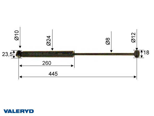

Este lo he visto y las medidas se asemejan bastante, todas concuerdan excepto la distancia entre los agujeros para los tornillos, el VALERYD es de 445, y el mio es 440.
Respecto al peso, la caravana tiene una MMA de 750 kg, en bascula tiene 765kg, creo que el de 1000kg me puede ir bien, no,?
Si te cuadran los taladros, por esos 5 mm no hay problema, es el 90 S de alko y es como el que lleva mi caravana y si, si tu caravana es de 750 kg en papeles, es muy posible que sea este el tuyo.
