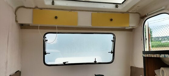

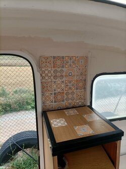

IMG20230610180811.jpgHemos pintado las puertecicas de los armarios y ahora cuando sequen les daremos con un látex.
También hemos puesto esta tablilla flexible para rematar entre la plancha y el armario

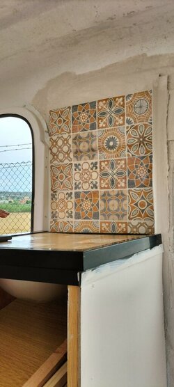

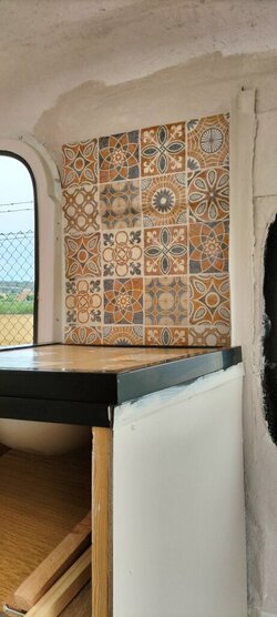

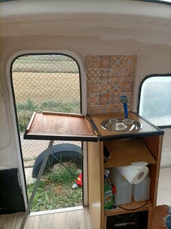

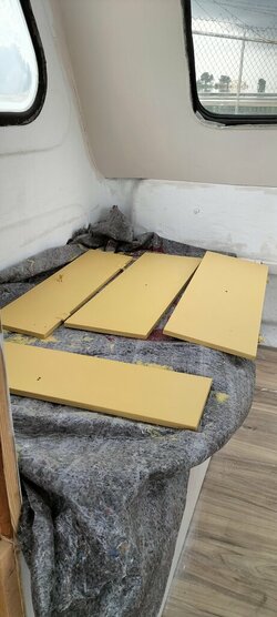

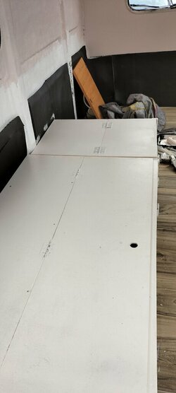

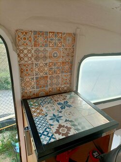

Aemario-cocina todo con retalesIMG20230611133624.jpgKairflex IMG20230611133718.jpg
    83 KB · Visitas: 56
    90,5 KB · Visitas: 53
    166,1 KB · Visitas: 67

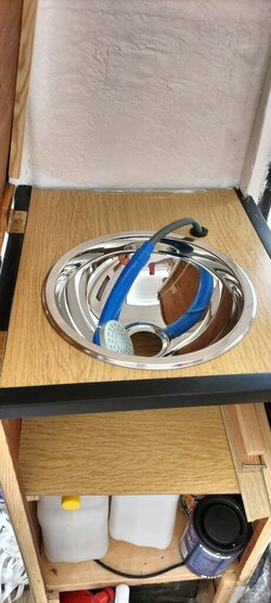

Hemos empezado con el Kairflex, hemos alargado un armario, hemos construido un mueble cocina-pica-lavabo, hemos pintado y dado después látex, cambiado el cable de las luces.... Y más cosas pequeñas.

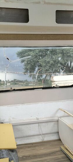

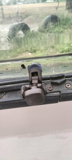

No resiste nada! Nuevos cierres ventana
    64,2 KB · Visitas: 52

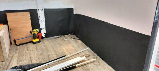

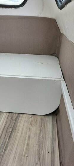

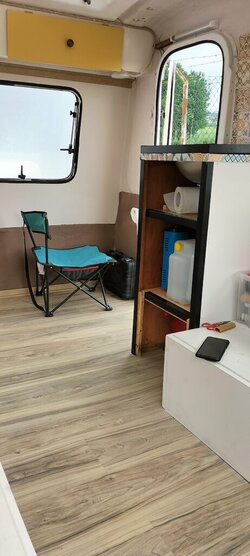

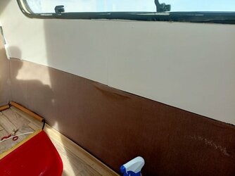

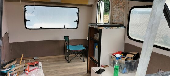

IMG20230618133525.jpgIMG20230618133515.jpgIMG20230618133445.jpgVamos avanzado hemos revestido de ropa con cola de impacto y ahora tenemos que rematar con una cenefa. Hemos pasado algo de cable e instalado el detector de gas y Co2.
Una luz que teníamos por ahí. Las cortinas las estamos haciendo... Buff... La semana que viene se para la reforma para seguir en septiembre que nos vamos de vacances!
    85,8 KB · Visitas: 30

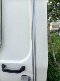

IMG-20230618-WA0002.jpgIMG-20230618-WA0003.jpgle hemos puesto las dos tiras estas de goma ojo al dato 26 euros 4 metros.IMG-20230618-WA0000.jpg
    79,9 KB · Visitas: 29
Pues os las han cobrado caras. Hace poco las he comprado en tienda de accesorios por metros.
10 metros 17€.
Es la cinta cubretornillos del perfil, ¿correcto?
