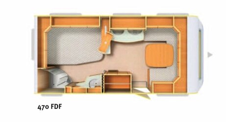

El modelo es 470 FDF de 2010, importada de Francia. He buscado el catálogo y aunque no entiendo nada de francés la distribución parece no tener baño.
Pues efectivamente según el plano parece que tiene ducha pero no cassette...WTF!!! Estás seguro de que queréis una caravana sin un baño donde poder hacer aunque sea un pis nocturno, o cuando esté lloviendo tener que salir e ir a buscar los baños para hacer un pis? No se, no me parece lo más cómodo del mundo...
Personalmente esa caravana me parece demasiado "grande" para un A3, si finalmente la compras conduce con más precaución de lo normal.
Si ya la ha comprado, poco arreglo hay, pero efectivamente es mucho para esa trara de coche, y efectivamente sin WC muy cómoda no será.
La hemos apalabrado con la condición que pese menos de 1300 quizá sea difícil que lo cumpla. Lleva instalado aire, mover y toldo fijo. Además de tener avance.
Los dueños usaban un WC portátil en la ducha ya que no usaban la ducha.
