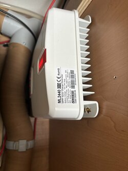

Hola, tengo una caravana con placa solar de 200w. O eso creo, la compré y eso me dijeron que llevaba.
Tengo un inversor de 2000w y una batería de litio de 150 AH.
El tema es que no me da para cargar una ebike solo con la batería, alguien tiene alguna idea, o experiencia, en que tendría que montar para poder hacerlo?

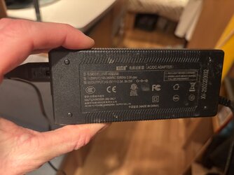

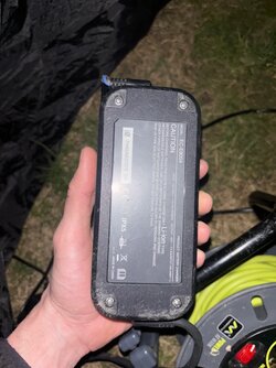

Si puedes, pon una foto o las características de la batería de la ebike, porque, en principio, sí deberías poder cargar al menos una vez una batería de ebike a través del inversor con esa batería de 150Ah de litio llena.
Lo habitual en una ebike es que ronde los 500W (un poco más si es "mayor") y tu batería, llena, ronda los 1900 W.

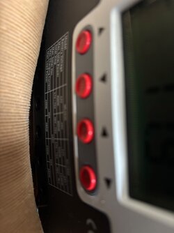

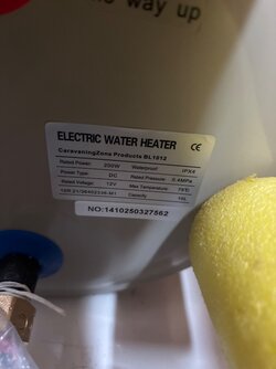

Hola, os mando una foto cuándo vaya a la CV.
En datos, la batería es de 650wh, y he visto que dejé el extender puesto, con lo que estimos unos 1000 mah. La batería estaba mediada.
El inversor, en efecto, son 2000w de onda pura, en principio, nada más conectado a la caravana. Ayer, es cierto que no había mucho sol, pero se de me descargó por completo, y empezó a pitar el inversor.
