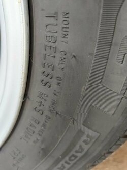

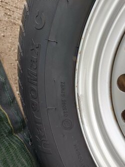

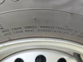

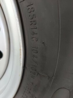

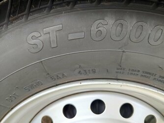

Buenas, por precaución quiero sustituir los neumáticos del 2019.
Actalmente llevo KargoMax C st-6000
185R14C. 102/104 m+s entiendo que 900kg por rueda.
.- entiendo que al tener solo un eje son 104?
Me gustaría por pasarme de precavido subir a 106 índice de carga, como lo veis? Llevo un knaus sport 550.
Teniendo llanta 14 supongo que limitado encontrar neumáticos de carga de 106 he buscado en algún buscador y imposible.
Entiendo que el neumático que llevo es m+s , barro y nieve?
Alguna otra recomendación?

Te he respondido en el otro hilo... si lo pones en varios sitios, tendrás que mirar mas hilos...
