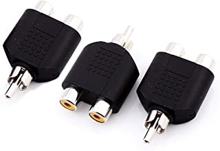

buenas, en la autocaravana que me acabo de comprar me viene con una pantalla para la camara de marcha atras de esas que van en el espejo retrovisior, el tema es que quiero poner una segunda camara , en la pantalla puedes configuar para dos entradas de video (puedes cambiar de AV1 a AV2) pero de la pantalla solo sale un cable , alguien sabe si puedo poner una segunda camara en la misma pantalla?

A ver si esto te puede servir,que si no recuerdo mal,así lo tenía yo cuando tenía el espejo montado para dos cámaras.
El caso es alimentar una línea u otra.
Tengo la del coche cableada y con un interruptor al positivo,así cuando quiero ver algo no necesito poner la marcha atrás.
La de la caravana ( pendiente de instalarla en la nueva) me funcionaba igual pero con emisor y receptor, también con interruptor.
Cuando me puse el Android Auto ya me deje conectada ahí la del coche,y continuó teniendo el espejo para la caravana.
Imagino que dependerá del tipo de cámara o instalación.
