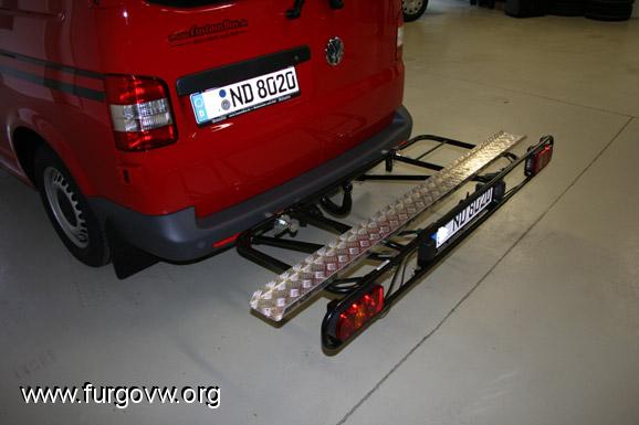

Estoy a la casa y cactura de un portamotos para mi furgo. Nesecito información por el tema de homologacion y seguro

Ya estoy haciendo el corral primero compré la moto hace ya 20 años aproximadamente. Luego la furgo hace 1 año y ahora quiero un portamoto sin bola

las motos no deben ir sobre la bola... es un riesgo absoluto...es mi opinión...
tambien creo que para llevar una moto atrás, hay que reforzar la suspensión trasera de la AC o del camper... mejor con traviesas al chasis... ¿mas caro? si... pero mas seguro tambien...
yo tengo una moto de 125 pero creo supera los 135 kilos sin problemas...

El otro dia vi por la ap7 un pathfinder con un portamotos, pero no iba a la bola, llevaba unos tirantes al chasis del coche. Era muy parecido al que llevan algunas autos. Y llevaba una supermotard, así que pesaba bastantd. Eso si el.path iba bien agachado de atras....
