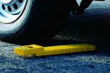

Al respecto he encontrado una balanza portátil para pesar caravanas y remolques. (Reich).
Ver el archivos adjunto 4148723
Permite pesar el peso total y la distribución por ejes. Disponible en Obelink:
.Reich balanza para caravana

El aparato parece que te mide lo que está cargando cada rueda y luego concluye con el total que cargas ¿?. Pero esto me plantea la duda que si la lanza también apoya, se lleva parte del peso también. Me temo que su utilidad es para saber si llevas desequilibrado el peso que soporta cada rueda.
Sirve para pesar todo.
Pesas lanza.
Pesas rueda derecha
Pesas rueda izquierda (el orden da igual).
Y luego sumas.
También, obviamente, ve si una de las ruedas aguanta más peso que la otra

Yo tengo esa bascula, al principio de tener esta CV la usaba mucho. Para saber que no me pasaba de peso, y que la CV estaba equilibrada,
Primero peso lanza, y luego las ruedas. Ojo, como donde tengo la CV, el suelo es un poco irregular, le pedí a un cerrajero amigo que me hiciese una chapa, con asas, para que la lectura sea correcta. Si pesas sobre un firme liso, sin problemas.
También peso el tractor, y así conozco el peso de todo el conjunto.
Ahora, solo peso, cuando realizo alguna variación en los enseres que llevamos.
