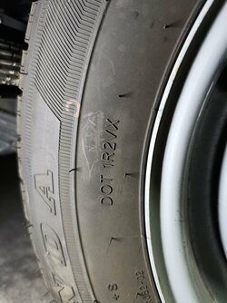

Hoy mirando los neumáticos he estado buscando la fecha de fabricación. Así como en el coche marca semana y año en la caravana según he visto se trata de la numeración que pone DOT.
Me sale lo de la foto y no encuentro equivalencias por ningún lado
Alguien que sepa del tema?

¿No te vienen los cuatro números un poco más atrás?
Deben ir enmarcados en un círculo. Como en esta que te pongo. Están pegando a la llanta, si lo amplías lo ves bien.20220412_193409.jpg
Que va, mira que he estado mirando pero 4 numeros que identifiquen la semana y el año no lo veo por ninguna parte
Esta semana vuelvo y miro a ver por detrás. Yo esperaba encontrarme algún número como 0720, semana 7 del 2020 pero que va. Seguiré buscando
Si están por dentro es que han montado el neumático al revés y algunos tienen un sentido de giro, en ese caso estaría rodando en sentido contrario. Ese dato siempre tiene que estar en la cara exterior.
Buenas! Mire ayer. Y efectivamente la fecha está por dentro. Pero no en 1 sino en las 3 y digo más 3 porque en la de repuesto está exactamente igual. He mirado por si aparece alguna marca que ponga Inside o Outside como en los coches pero nada. Exactamente iguales. Solo que en la parte de dentro después de la numeración que pone DOT aparece la fecha. 23/20 ( vamos, del año 2020)

No tiene porqué poner esas palabras, a veces es una fecha que indica el sentido del giro.
He estado buscando cualquier cosa que indique que lado es el de fuera o el de de dentro. Y son exactamente iguales. Solo que en la parte interior de las 3 ruedas justo al lado de la foto que os he pasado pone la fecha. Saqué la rueda de repuesto del arcón y demás para ver y exactamente igual. De todas formas aguantaré este año y el que viene tocará cambiarlas
