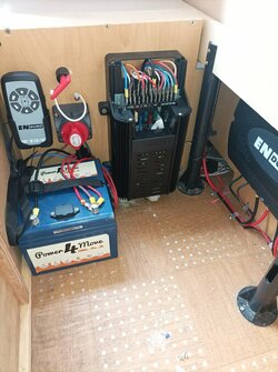

Hola a todos, pues comentaros que tras seguir el esquema que envié y rescaté de este foto, todo funciona perfectamente. Ya tenemos la caravana autonoma con la batería del mover. Solamente activamos el interruptor del corta batería y todo funciona correctamente. Luces, motores de agua y water químico. En teoría también carga la batería cuando esté enchufado a piña y a 220v, pero aún no lo he comprobado.
Gracias a todos por la ayuda!!! Esta próxima semana estaremos por la Sierra de Madrid y lo probaremos.
La calefacción, cocina y nevera, con gas. Como hace mucho tiempo que no lo usábamos, cambio de gomas y una pequeña revisión.
