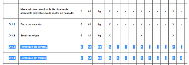

0.1.3 con freno
0.1.4. Sin freno
Si no me equivoco

Es que lo de "remolque con eje central" no lo había visto antes... Siempre era remolque con freno de inercia y remolque sin freno...
En las nuevas TIT viene así expresado.
Sin embargo no expresa otros tipos de remolques que no tengan eje central.
Yo tampoco termino de entenderlo.
