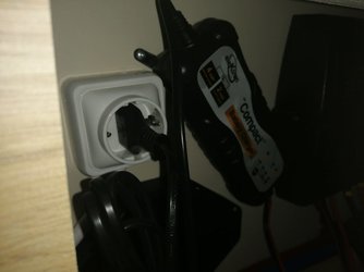

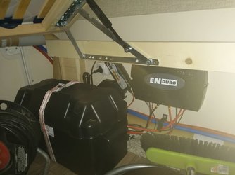

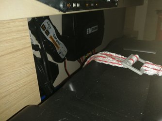

Bueno aunque mi movil despues de la enesima caida no saca las fotos muy bien, he hecho fotos de la instalación y así me confirmais lo que me habeis dicho del cargador y os pregunto alguna otra cosa.
Ahí van
Referente al cargador (supongo que es el aparatito que pone Compact Battery Charger) veo que tiene luces verdes y rojas encendidas... por eso preguntaba si es bueno que esté siempre en funcionamiento, pero ya me habeis dicho que cuando la bateria está cargada no trabaja y es mejor tenerlo siempre conectado... con las imagenes ya me lo confirmais si lo veis claro.
Y otra pregunta, igual una de las más tontas que se han hecho aquí en el foro, disculpad mi ignorancia. Donde veo que el cargador está enchufado a la corriente ¿puedo poner un "ladrón" de dos enchufes y así puedo cargar tambien otras herramientas, lamparas... si es necesario?
Si, ese cargador (es igual que el mío) es de los llamados "inteligentes".
Tienen varios tipos de carga según calculen ellos la necesidad, y si lo dejas siempre enchufado mantendrá la batería cargada poniéndose en marcha solo cuando está lo necesite.
Respecto a lo del ladrón, aunque no soy muy partidario de esos aparatos (sobre todo los comprados en tiendas "económicas") donde está enchufado el cargador es un enchufe normal y corriente, por lo que puedes usarlo para lo que quieras.
