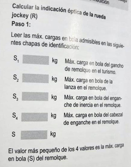

Hola de nuevo, revisando tu comentario me surge una duda: los 60Kg de que marca sobre la rueda jockey son los mismos que cargarían sobre la bola del coche, ¿no, verdad?
Mi c4 Picasso tiene un límite de carga máxima vertical en la bola de 60kg, por eso lo pregunto.
No, por la ley de la palanca, el peso que recae sobre la rueda jockey, es mayor al que recae sobre el extremo del enganche, osea, al peso que recae sobre la bola de remolque.... a más palanca, menos peso, o lo que es lo mismo, contra más larga sea la lanza, menos peso habrá que ejercer en el extremo para levantarla... si tienes una jockey con bascula incorporada, si lees sus instrucciones te dice cómo se calcula el peso real que recae sobre la bola de remolque del vehiculo tractor, midiendo la caravana, la longitud entre eje y la jockey y eje y la entrada de la bola de remolque en el cabezal y una sencilla fórmula matemática y tendrás el resultado real, dependiendo de la longitud, la diferencia puede variar de 5 a 15 kg.
Pardiez, pues ahora sí que me has roto los esquemas. Lo estaba interpretando al revés. ¿Significa entonces, que en el caso de Marivirt, con esa CV, con esa carga y en esa pesada, la bola de su coche estaría recibiendo como máximo 60kg (si no menos)?
Efectivamente, y para saber el peso real que recaerá sobre la bola hay que medir, apuntar pesos y medidas y resolver la fórmula...
Paso 1, calcular el valor de (S)
full
Paso 2, medir la distancia desde el eje a la jockey (LR) y desde el eje al agujero de acoplamiento de la bola de remolque (LS).
full
Paso 3, con los pesos y medidas, resolver la ecuación.
full
